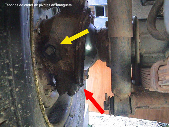

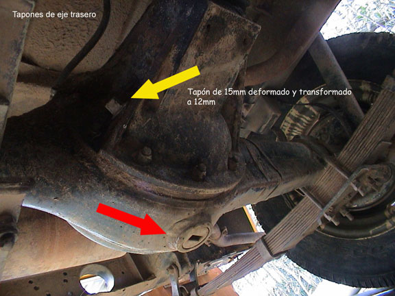

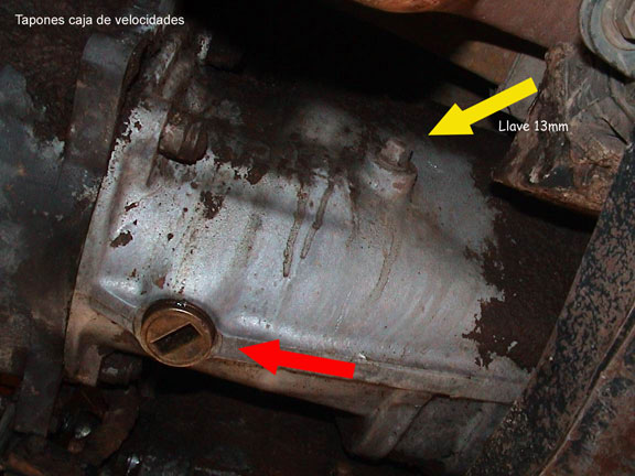

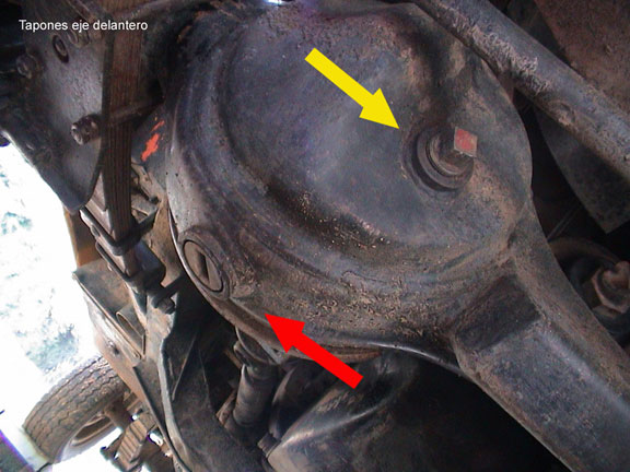

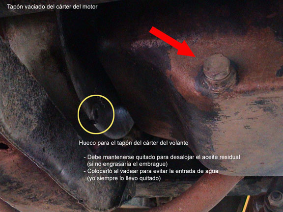

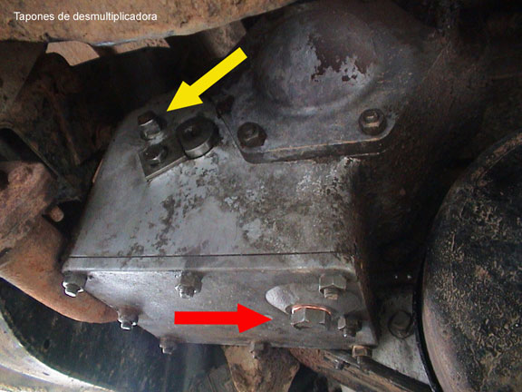

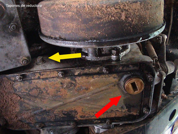

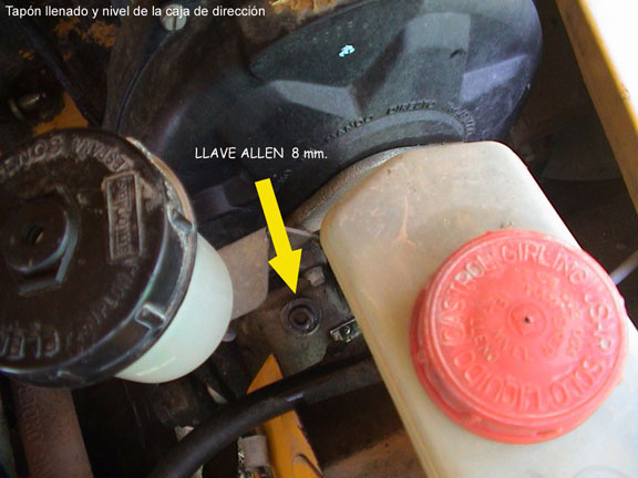

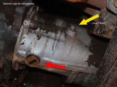

TAPONES DE LLENADO Y VACIADO
Para tener un poco más claro el mantenimiento que debemos hacer a nuestros Ligeros y aclarar algunas de las dudas más comunes.
¿Donde están todos los tornillos de llenado y vaciado de nuestro Ligero?

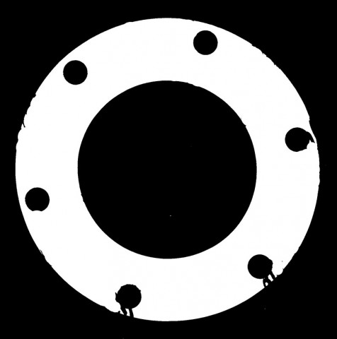

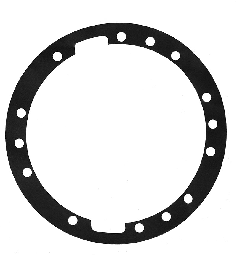

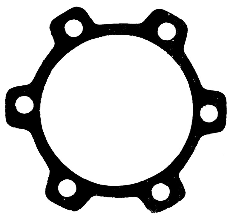

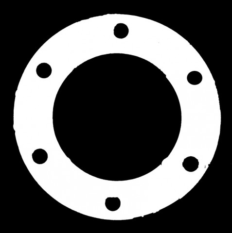

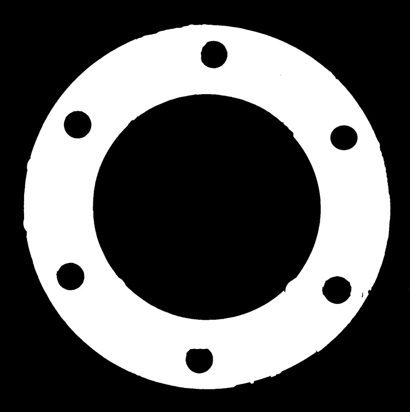

JUNTAS DEL EJE DELANTERO
Aquí pongo las juntas que lleva el eje delantero, bueno también alguna sirve para el trasero. Para el que no tenga a mano recambios de Santana y quiera ponerle juntas de papel, solamente has de imprimir en tu impresora en papel de juntas, el archivo en alta que lo tienes pulsando la foto y recortarlo.

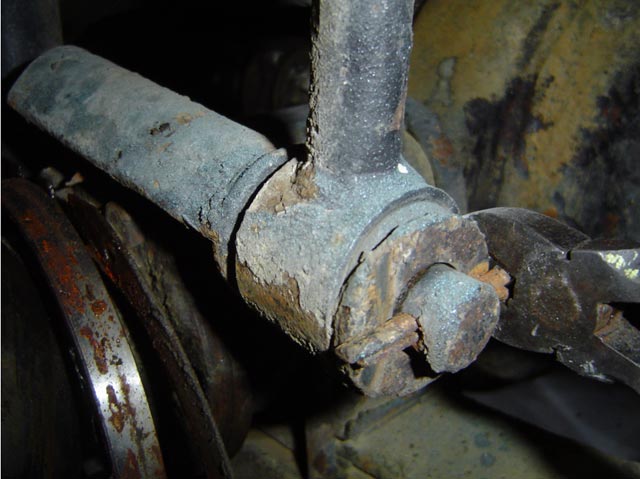

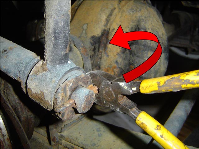

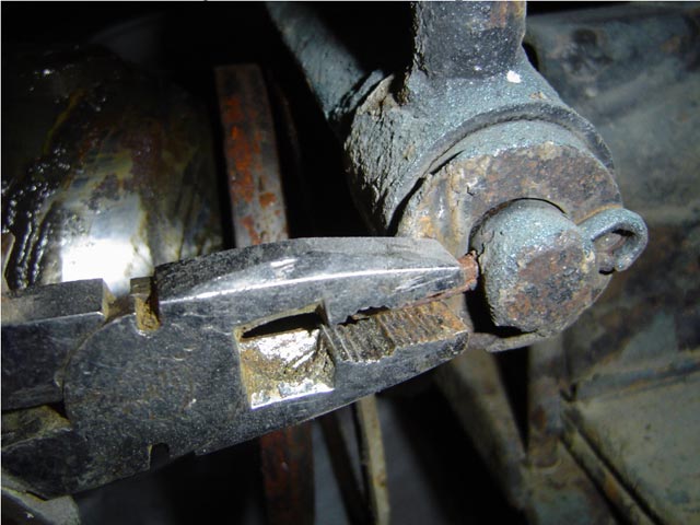

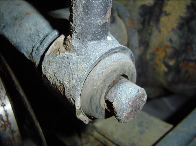

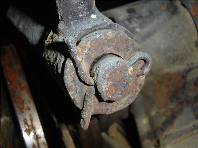

COMO SACAR UN PASADOR
Truco facilitado por Jorge.

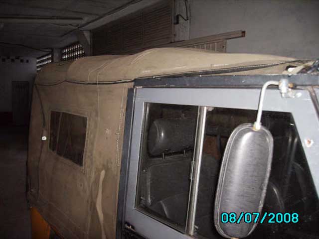

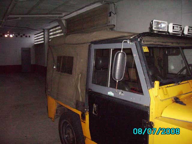

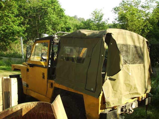

COMO ACORTAR UNA LONA DE 109 A 88 PULGADAS
Voy a explicar como hice yo lo de cortar la lona del 109 para adaptarla al ligero, primero decir que ya no me acuerdo de las medidas que hice ya que las había mandado en el anterior post y no las guardé…. pero eso no importa ( las medidas las tenemos desde la chapa vertical que esta detrás de la puerta del conductor o acompañante hasta la parte de atrás del ligero ) lo importante es darle 3 ò 4 cm de mas para hacer el dobladillo donde se va a coser .
Yo la corté por detrás del asiento del conductor por que después de muchas pruebas creo que es el mejor sitio ya que así anulamos totalmente una de las 2 ventanas laterales que tiene la lona del 109, y también por que si quería ponerle cremallera para hacer una media lona para el verano ….así me quedaba perfecta (la cremallera al final no se la puse ya que no encontré un sitio donde me la cosieran …. bastante me costó conseguir que me la cosieran).

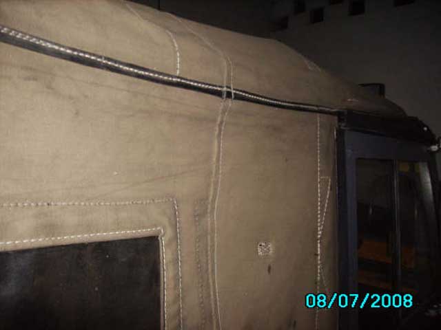

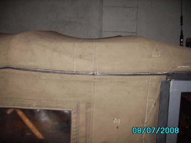

Pongo un comentario debajo de cada foto diciendo lo que es la foto y lo que hacia en ese momento.
Empezamos:

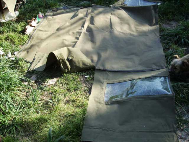

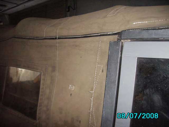

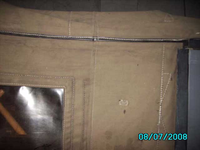

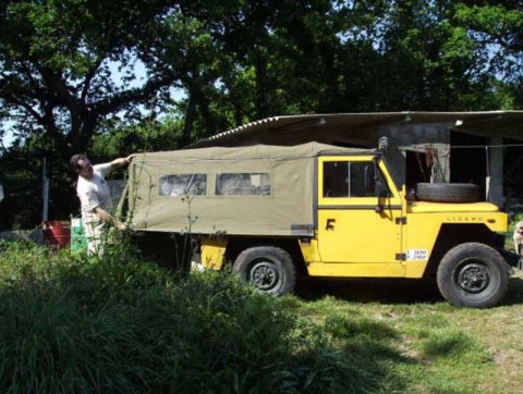

En esta foto la deje caer de atrás por que ahí tenia la idea de dejarla así y anular la ventana trasera, no lo hice por que al cortar…. cortaría por donde ajusta la puerta trasera en los laterales y seria muy complicado de coser (pero que coste que si no fuera por eso… la lona así quedaba perfecta).

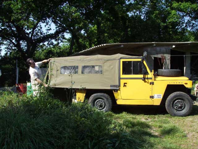

Aquí ajuste desde la parte de atrás para ver que tal quedaba, me gusto como quedaba y ahí fue cuando decidí cortar por detrás de la ventana delantera, aunque no se aprecia en la foto la lona esta puesta entera y doblada desde detrás del conductor y la ventana lateral delantera esta doblada y es donde me di cuenta que desaparecería totalmente, el miedo que tenia era tener que cortar por el medio de una ventana y tener que poner un remiendo, pero no fue así .
En esta foto aunque la lona esta arrugada se aprecia mejor la desaparición total de la ventana lateral delantera..

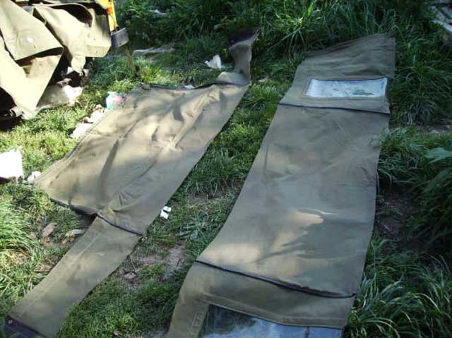

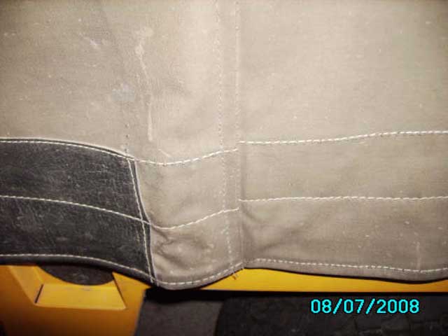

Bien, aquí ya no hay marcha atrás jejejej……

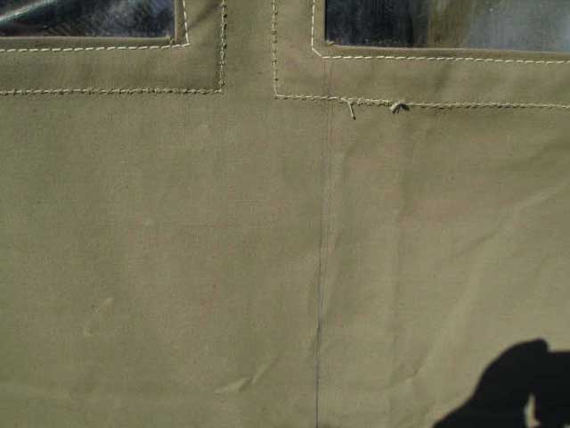

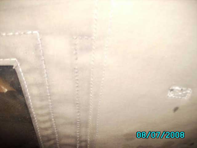

la izquierda de la foto es la ventana que va a quedar (fijaros en la costura de la ventana que anulé…. ahí es cuando tengo que quitar el hilo ese para que no se note esa costura).
ah!!!! antes de cortar medir un lateral delantero y marcarlo y después hacéis lo mismo con el otro lateral…en la siguiente foto lo veréis mejor ya que el techo es lo ultimo que se corta.
Lona ya cortada de todo, la izquierda es la parte delantera que va sobre los asientos, quizás os preguntareis……. por que el Lupus no cortó por delante de esas aletas que le quedan a la parte delantera??? ya que así había menos que cortar!!!!……puesssssssssss por que entonces tendría que reforzar muy bien donde se cosería ya que en esa zona es donde mas fuerza hace la lona (ahí es donde van las cinchas que sujetan al parabrisas).

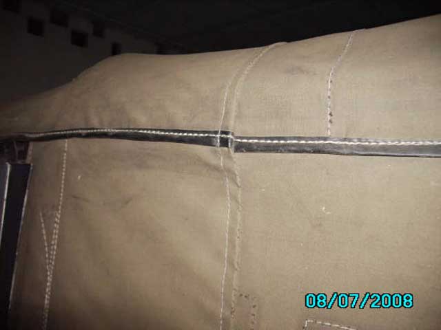

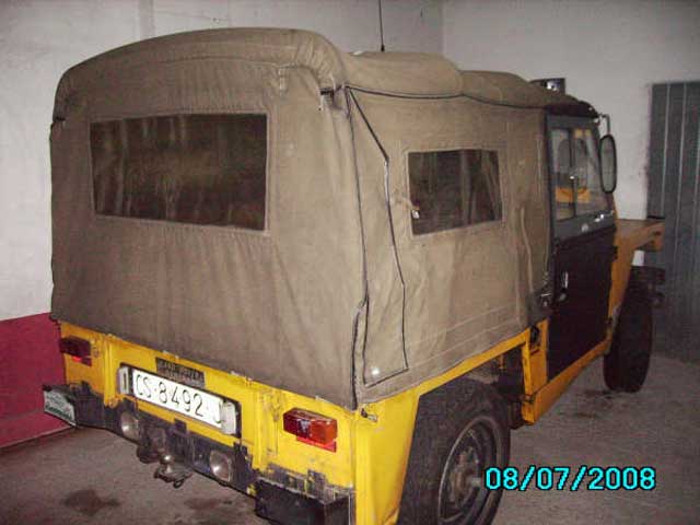

Esta es la parte trasera tal cual va a quedar y ya esta ……..
Bueno aunque no me acuerdan las medidas que hice a la lona…..en el trastero tengo el trozo de lona que sobró….puedo medirlo y también vale para saber cuanto se corta…………. mi consejo es cortar 1 cm mas de lo que yo corté ya que me quedó un pelin floja (poca cosa).

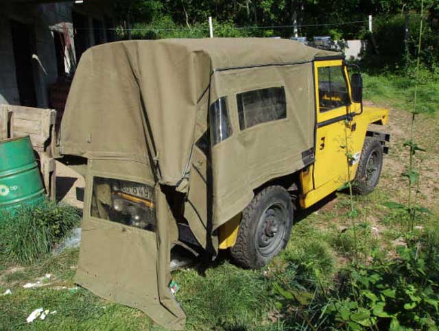

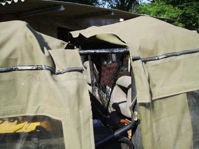

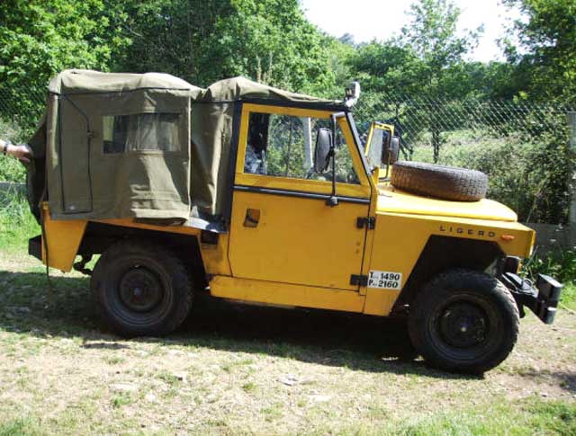

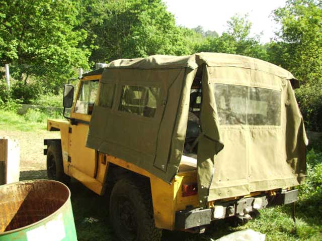

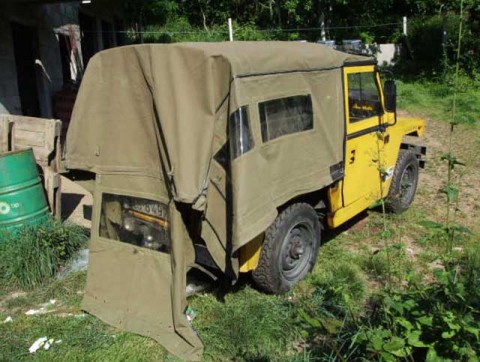

Aquí os dejo algunas fotos del resultado.
